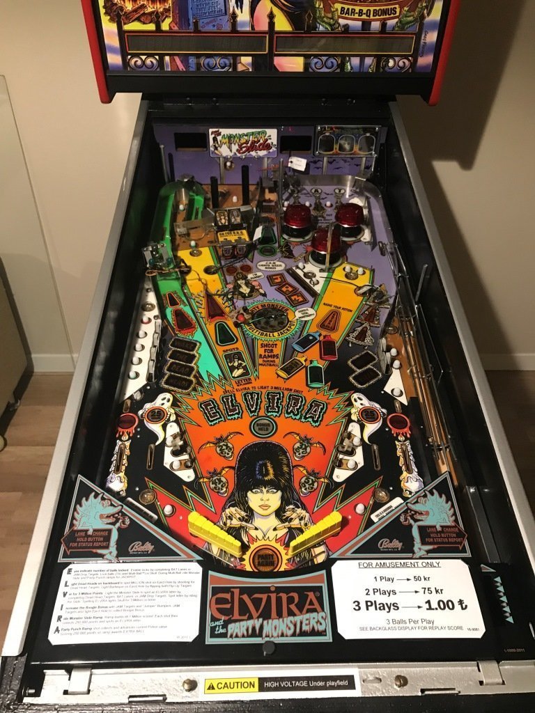

Eveet, apronumuzu da hallettik, kaputu kaldırdığımızda oyun alanının altının görünen son hali bu Kahkaha
İşin ilginç yanı, 3 sene önce bu kaputu ilk kaldırdığımda "Hass**** nasıl bir işe bulaştım" demiştim (Bkz bu yazının ilk sayfaları)
Şimdi sıfırdan tüm bu görünen kabloları elleyip tüm lehimleri yeniden yaptıktan sonra bu görüntüye alıştım artık desem yalan olur. Bakınca hala şaşırıyorum. Yanlız bu sefer "olm sen kafayı sıyırmışsın" diyorum kendi kendime
Neyse, şimdi yine eski çektiğim  fotoğrafların kronolojik sırasına bakarak adımlarımı geri takip edip sırada ne var ona bakalım...
Oyun alanının geri montajı aslında "sökerken erişebildiğin ilk parçayı sök" basit mantığıyla sökebildiğiniz herşeyi aynı ama ters sıra ile geri monte etmekten başka bir şey değil.
Bu kapsamda en son en küçük ve en alçakta/arkada olan parçaları sökebildiğimize göre geri monte ederken de önce bunların montajını yapacağız.

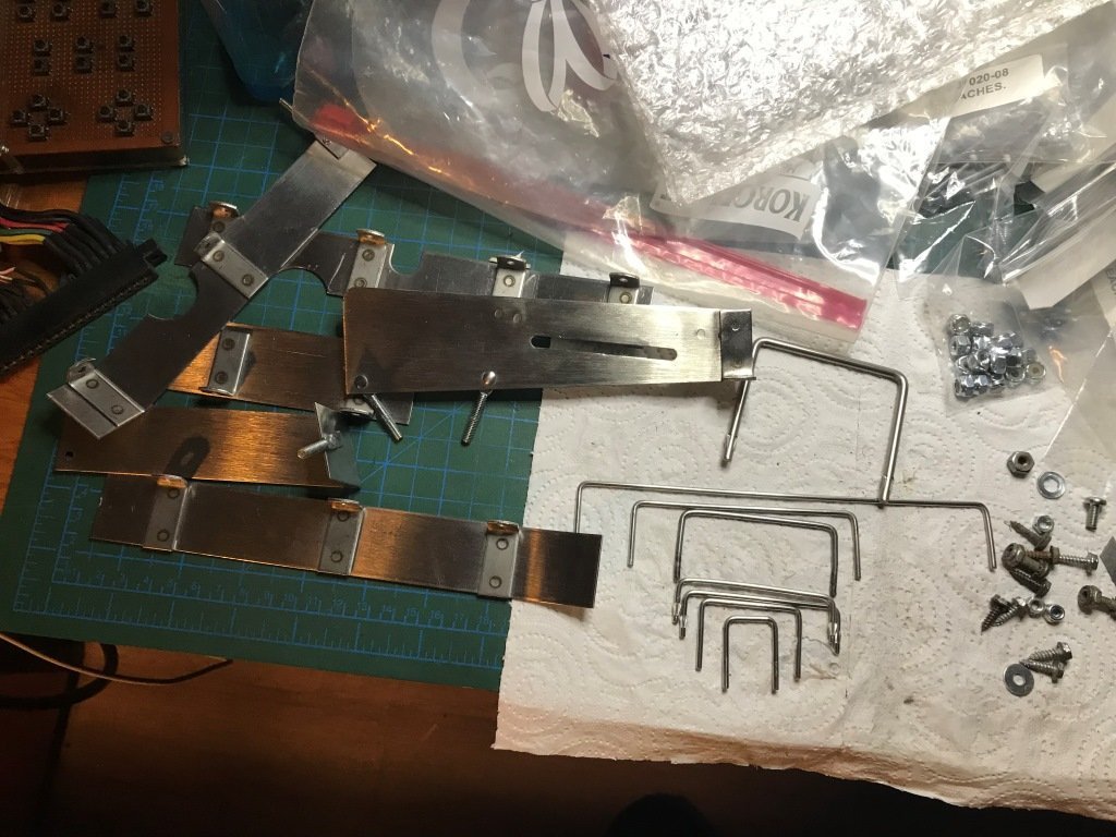

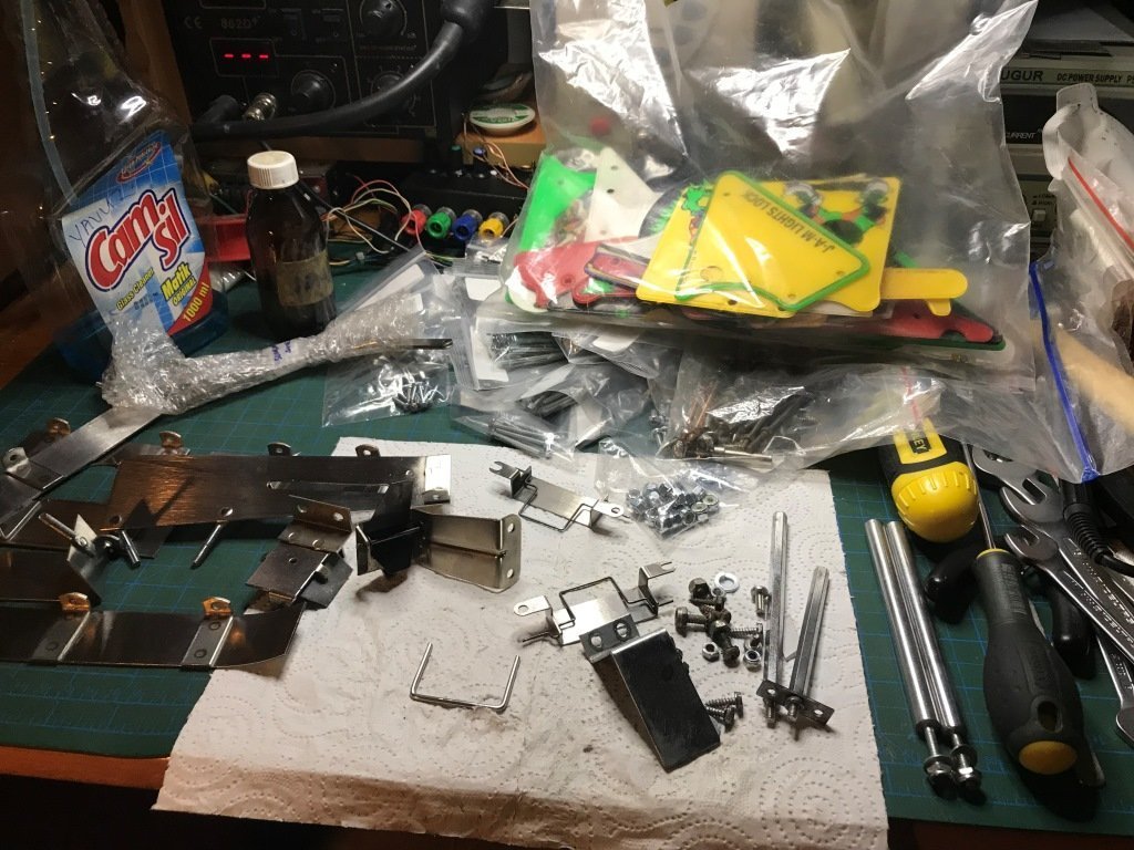

Sırada topu yönlendiren teller ve metal duvarlar var.
Bunları da yine sökme fotoğraflarıma (kimi zaman da internetten topladığım diğer restorasyon fotolarına) bakarak geri monte ettim...
En zor tarafı parçaların oyun alanının altında kalan kısımların pul+somun ile sabitlenmesi olayıydı. Elimde bir "rotisserie" tabir edilen (pinball oyun alanını üzerinde evire çevire rahat çalışmak için tavuk çevirme gibi monte edebildiğiniz metal düzenek) olmadığından kabinin içine eğilip kablo karmaşası içinde somunu pulu düşürüp  kaybetmeden dar alanda çalışmak epey bi yorucu oluyor...

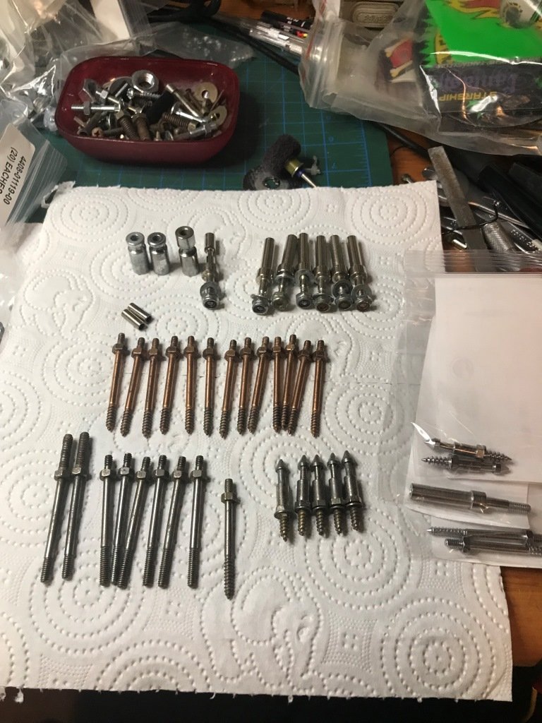

Sırada oyun alanının çeşitli yerlerinde bazı parçaları (örn. rampa girişleri, plastikler v.s.) gerek top darbelerinden korumak gerekse de topa yön vermek amacıyla yerleştirilmiş "metal post" lar var.
Bunların bazıları oyun alanının arkasından pul ve somunla monte ediliyor, bazıları ise direk ahşap vidası gibi oyun alanının üstünden vidalanıyor. İlk sırada oyun alanının arkasından vidalananları aradan çıkartmak istiyorum zira montajı en sıkıntılı olanlar onlar diğerleri çok daha kolay...

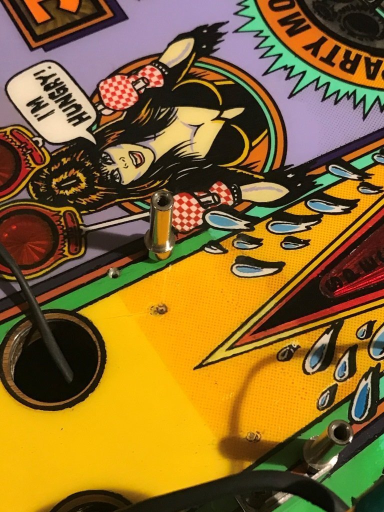

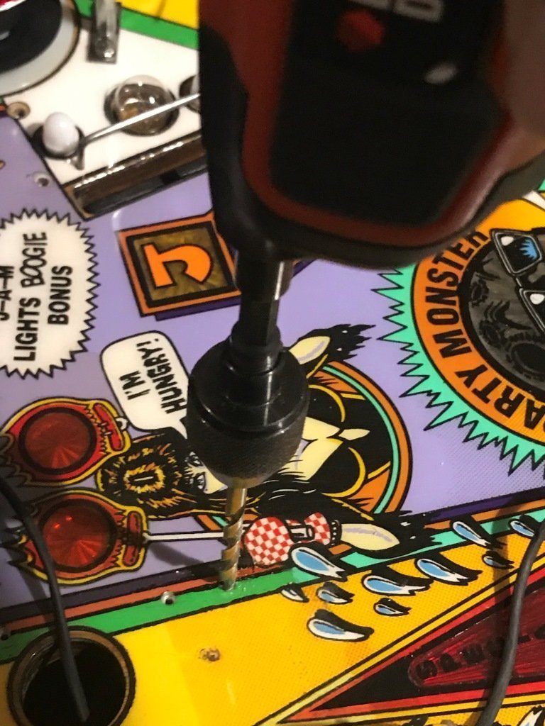

Bu tür parçaları (bir önceki paylaşımımdaki montajı pul somunla yapılan diğer parçaları da) monte ederken önce oyun alanındaki ilgili deliği yeterince kalın bir matkap ucuyla temizliyoruz. Temizliyoruz diyorum zira bu delikler oyun alanı restorasyonu sırasında kullandığım şeffaf vernik ve sonrasındaki polisaj malzemesi artıklarıyla biraz daralmış oluyor.
Ancak gereğinden büyük bir matkap ucu kullanmamak lazım zira amacımız deliği büyütmek değil sadece parçanın vida uzantısının ancak geçebildiği kadar rahat hale getirmek.

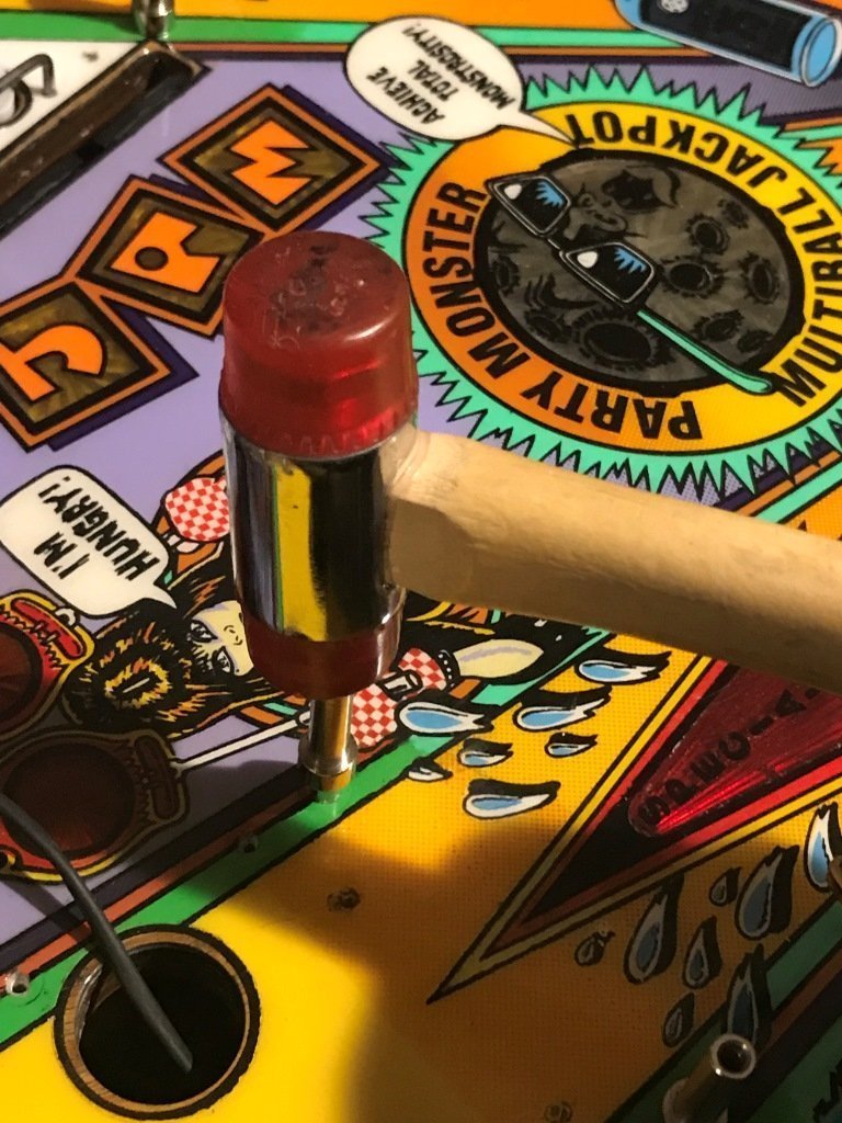

Sonra, parçaya zarar vermeyecek (tercihen plastik uçlu) bir çekiçle kibarca deliğe girmesini sağlıyoruz.

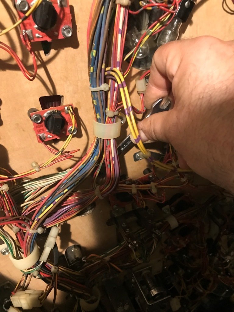

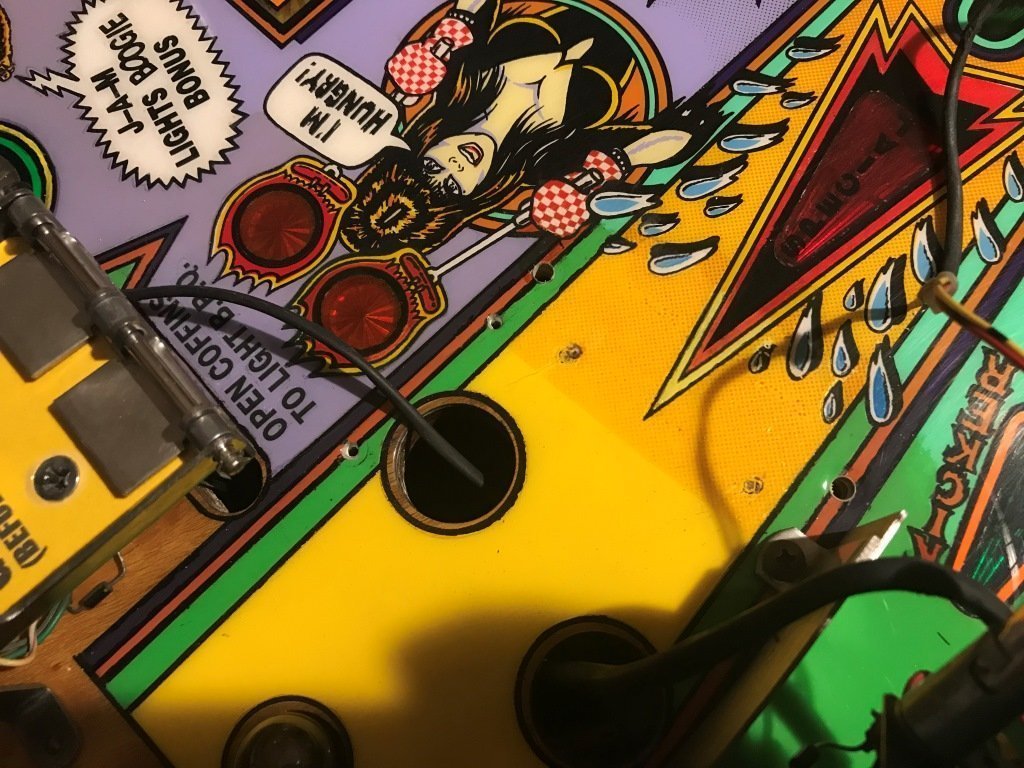

Bundan sonra oyun alanını kaldırıp, eğer şanslıysak kolayca, değilsek (çoğunlukla öyle oluyor ) dar alanda kısa paslaşmalar şeklinde pulu ve somunu takıp sıkıştırma işini yapıyoruz.
Çoğu zaman çok yakında olan ve somunu sıkıştırmama engel olan bir ampul soketini sökmem gerekti. Tabii ki iş bitince geri takmam hatta vida deliği bu sökme takmadan daha da laçka olduğu için deliğini de tamir etmem gerektiğini belirteyim Kahkaha

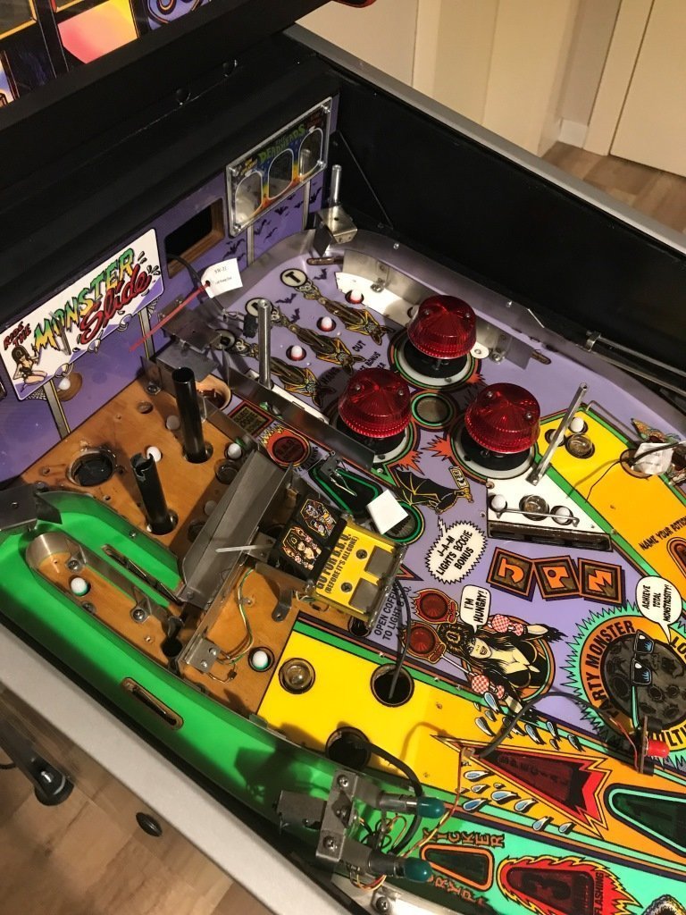

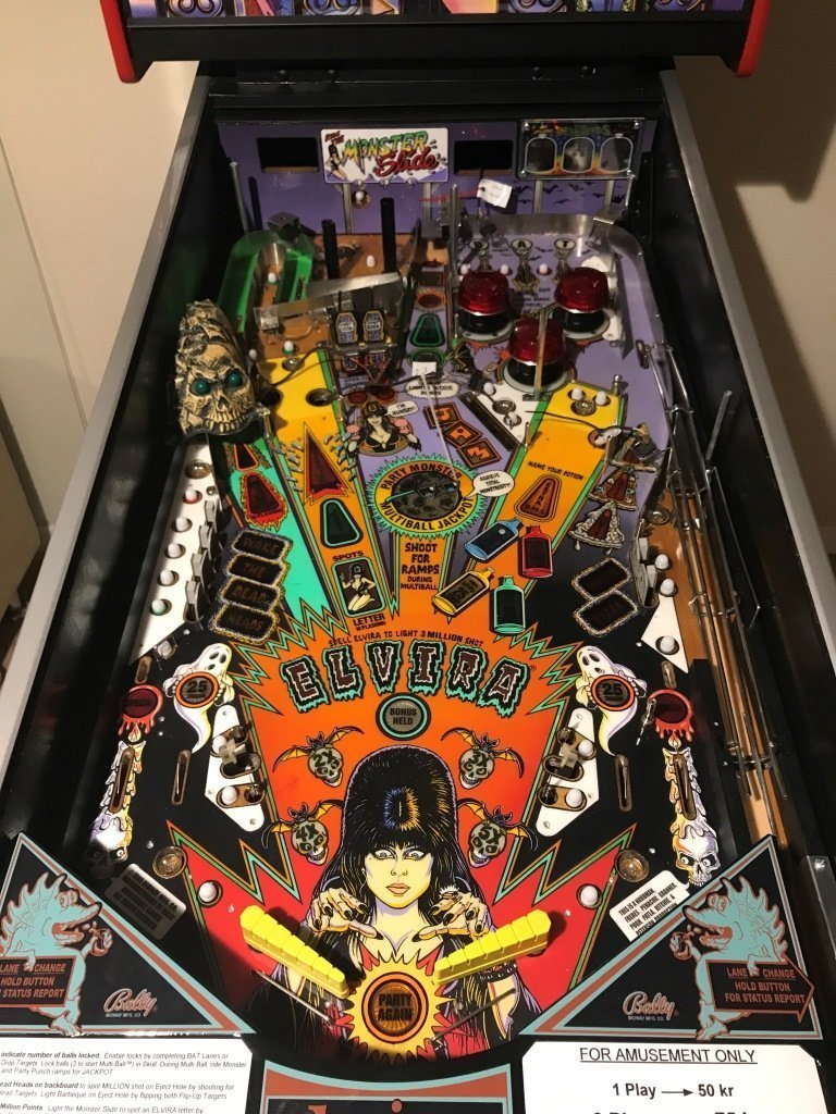

Bu şekilde somunlu metal postların da montajı tamamlandı. Oyun alanının dün akşam itibariyle geldiği son hali bu...
Bu gece bi aksilik çıkmazsa önce ahşap vidalı metal postlar sonrasında da plastik postların (bunlar daha adetli) montajını hedefliyorum. Hatta zamanı efektif kullanabilirsem belki plastik plakaların montajına bile başlayabilirim... Kahkaha
